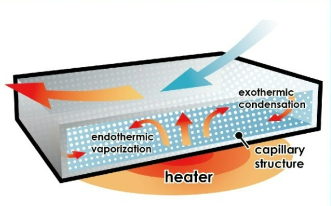

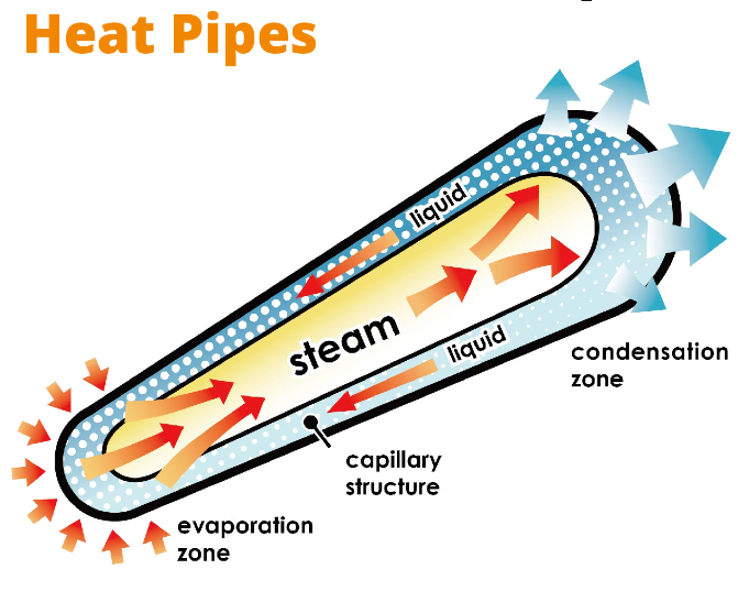

热管和均温板都是快速传热元件,采用相同的两相流(液体和气体)原理设计,因此它们都用于快速传热。两者之间的区别在于,热管沿一个方向将热点传递到点到点,而热板将热点传递到平面。因此,对于瓦数较高的较大热源,可以选择使用大量热管来传递热量,而对于瓦数较高且无法使用大量热管的较小热源,可以选择使用热板将热点从集中热源传递到平面。
这是因为热板同时将热点从热源传递到冷凝端的散热器翅片,这与热管不同,热管将热点传递到冷凝端的每个散热器翅片。热板可以具有较低的热阻,这意味着在相同的瓦数下,使用热板作为传热元件会比使用热管更高效、更凉爽,但这不是绝对的,而是取决于系统的设计。
